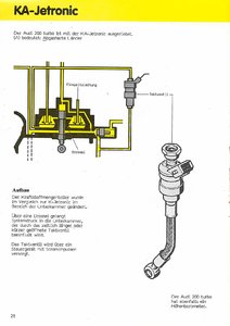

    От себя тоже добавлю. До появления системы КЕ применялась система КА и там как раз для регулирования управляющего давления применялась конструкция на базе форсунки.
      237,6 КБ
      43
  10. iokiok
    iokiok Адмирал второго космического флота
    13 июн 2013
    2.446
    Ауди-100 1993, AAR
    вот жеж.. то есть не особо-то и оригинальное у австралитян решение...
    интересно, такие форсунки еще в природе существуют?
  11. BMI.57
    BMI.57 Старожил
    27 дек 2008
    5.371
    ВАЗ 1111
    Это уже не форсунка. Это электро клапан.Сбрасывает давление в нижней камере ДОЗАТОРА .
    За счёт чего и произходит увеличение подачи топлива дозатором.
