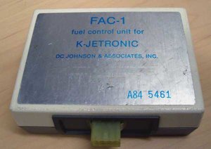

    Вундервафля с 1981 года придумана:

    да, про это я наслышан. хотя самого видео вроде бы не видел. спасибо!
    а судя по картинке - есть опыт эксплуатации?
    я правильно понимаю, что оно ставилось вместо обычного РУДа? или в дополнение к нему?
    найти такое, я думаю, один фиг не получится, или будет стоить невменяемых денег.
    занятно, что на период прогрева тут вроде как нету регулирования.
    плюс хз как вычислять эти холодные/горячие старты.
    плюс, судя по видео, регулирование происходит вполне себе с задержкой. и очень любопытно было бы увидеть работу этой штуки на живом моторе - не приводит ли оно к расколбасу оборотов..
    опять же, интересны отзывы реальных владельцев..

    Ставился контроллер в дополнение к стандартному РУД-у, для выполнения уже достаточно жестких ном в тогдашних Калифорниях. Кроме шим-клапана и ДК, к контроллеру подключались концевик полной нагрузки и терморезистор (ДТВ).
    Вот так это на Мерседесе выглядело:

    про концевик дядька на видео сказал, про терморезистор не очень было понятно.
    то есть полностью заменить РУД оно не смогло. и ведь полностью аналоговая штука там на видео.
    и да, оно, наверное, очень похоже на КЕ?
    но в общем да. чем геморрой иметь с РУДом, все еще есть желание поиграться с электронно-управляемым клапаном. хз, каким там должно быть регулирование (ПИД или не-ПИД), но видимо до прогрева и появления показаний с лямбды - по какой-то примерной табличке и управляющему давлению, а потом - уже скорее полностью по лямбде.
