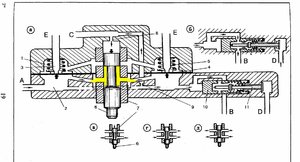

    В чугунном дозаторе ломаться нечему и всё моется не разбирая и ни какие регулировки САМИ не сбиваются, тебе об этом уже писали.
    Теперь придётся плясать "от печки" или от того что получилось. У тебя совершенно не правильное понятие о давлениях внутри дозатора.
    Системное давление давит на плунжер как вверх, так и вниз с одинаковым давлением, дополнительно на поршень воздействует сверху управляющее давление = разнице между системным и управляющим определяемым РУД и оно не превышает 0,5 атм на прогретом двигателе.
    Не нужно считать себя умнее немцев которые с проектировали и ставили систему механического впрыска на многие моторы и не только автомобильные, начальное положение плунжера выставляется на кромке продольных дозирующих прорезей исключая подачу топлива в каналы форсунок скобой БЕЗ расходомера. Дальше веселее! То что мы называем винт СО это по сути винт стехеометрии, т. е. баланса соотношения воздуха и топлива и в регулировке он практически не нуждается,так как качество смеси при правильном балансе больше зависит от управляющего давления. Самое сложное это добиться одинакового налива по каналам дозатора, по тому что налив всего ОДИН и прибавляя или уменьшая один канал ты изменяешь подачу во ВСЕХ остальных. Пока хватит, осваивай!

    MasterSL, то, что я полез в дозатор - это моя ошибка, которую я уже признал. На холодную, когда разница давлений больше (системное 5,2 упр. 0,6), плунжер прижимает к ролику с такой силой, что лопата просаживается на 1-1,5 мм, и скоба, что препятствует выпадыванию плунжера при установке, не удержит его, да и при уснановленном дозаторе на расходомер она не играет никакой роли. На счет винта СО мне известно что он регулирует (обогащение смеси) соотношение топлива и воздуха, подаваемых в цилиндры, и выставив напорный диск в начальнле положение, 0,1мм ниже начала расширения конуса, винтом СО находится и начальное положение плунжера, как ты и сказал
    Короче, пока писал, до меня дошла наипростейшая мысль. Попробую, отпишусь. Спасибо за инфу, очень уж интересная штука, этот мех. впрыск))

    То что ты признаёшь свои ошибки это радует, значит есть стремление к настоящему пониманию как работает эта система.
    Но вместе с тем присутствует упорство и чтение через строку того что тут пишут, (скоба в твоём понимании ни какой роли не играет), значит она не нужна и винт регулирует обогащение смеси, а это не так - перечитай ещё раз без эмоций то что я написал выше

    И еще такой вопрос: вот эта штуковина 15403794717381912467199.jpg
    от регулятора давления должна свободно ходить в дозаторе?
