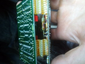

    Пс: на фото блок управления стабилизацией ХХ. Может, что с ним не так? (В электрике я полный ноль)

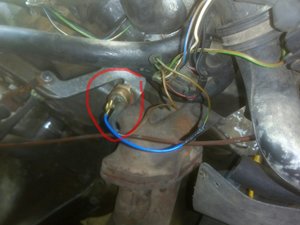

    Зачем нужен этот датчик 034919369a?он просто ввернут в планку, которая крепиться на клапанной крышке. Судя по каталожному номеру, это дтож на приборку. Но дтож на приборку находится на верхнем патрубке от радиатора к гбц.
  7. BMI.57
    BMI.57 Старожил
    27 дек 2008
    5.379
    ВАЗ 1111
    Термовыключатель
    для а/м с работой вентилятора
    радиатора после выкл. двиг.
    F >> 07/93 90C
    M10X1
    1
    034 919 369
  8. Lomaster100
    Lomaster100 Новичок
    26 июл 2018
    31
    Кировская обл.
    Audi 100 C3 2.2 KU K-Jetronic
    Хм... Значит, оно не работает

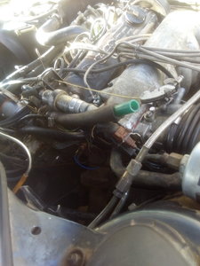

    Фото двигателя сделай..Что бы было видно навесное..
    .Да.
  17. Lomaster100
    Lomaster100 Новичок
    26 июл 2018
    31
    Кировская обл.
    Пока только так. Вид сзади. Сегодня темно уже

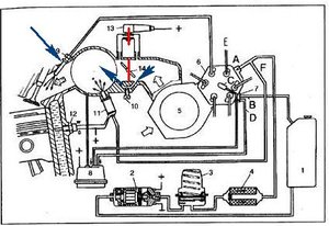

  18. MasterSL
    MasterSL Завсегдатай
    27 окт 2011
    805
    Audi 200 AQT 85г.
    #3198 MasterSL, 30 сен 2018

    Значит, кхх отрубается при достижении рабочей температуры, а инфу передает одноконтактный дтож. А клапан этот постенно же закрывается, как я понимаю?
