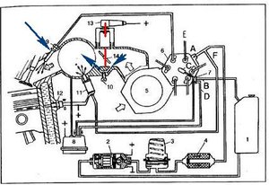

    Ещё раз - НЕТ ни какого регулятора холостого хода, это клапан добавочного воздуха, работающий только при прогреве.
    Ни какой дополнительной регулировки К-Джетронику не требуется, при закрытой заслонке и клапане прогретому двигателю достаточно винта ХХ.
    Не нужно кидать картинки от двигателя KU, его схема кардинально отличается от KG, JY
    http://pp-serg.chat.ru/ingect/ing_01.html

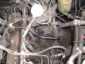

    Всем привет. Строго не ругайте. Купил манометр, вопрос простой, где и какие замеры делать что бы понимать в каком состояние к джетроник? Мне это нужно что бы изготовить переходники
  16. MasterSL
    MasterSL Завсегдатай
    27 окт 2011
    805
    Audi 200 AQT 85г.
    Системное давление измеряется на фильтре или пусковой форсунке, а управляющее на верхнем штуцере РУД.
