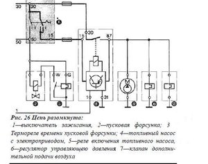

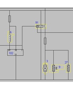

    А вот блачёк для стабилизации оборотов под номером 102.И клапан стабилизации оборотов под номером 6..Видать забыли поставить..))

    Вот только я выложил схему именно того авто .Про которое здесь ведём речь ..
    Именно схему впрыска двигателя DZ ..
    У К_Джетов ещё много есть сюрпризов ..Которые отличаются от стандартного описания К-Джетов .

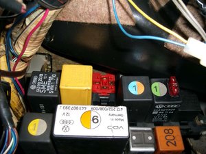

    Теперь по поводу клапана добавочного воздуха или прогрева. В отличии от биметаллического с нагревателем, клапан электромагнитный управляется собственным блоком расположенным в блоке реле под рулём №9

    Стоит блок управления ХХ..И естественно сам регулятор ХХ..
    На двигателе DZ ..Стоит Клапан дополнительной подачи воздуха (КДПВ) при менее 700 оборотах
    Схема подключения блочка на DZ . смотри выше ..В посте ..
