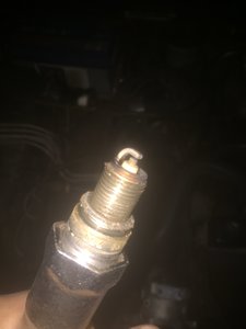

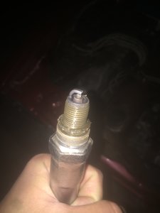

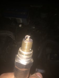

    Из-за воздушного фильтра может быть такое? На фото 1 2 3 цилиндр
  20. GTcoupe
    GTcoupe Новичок
    21 фев 2018
    61
    Audi Coupe GT 2.2 KV
    Когда эта петрушка началась, поменял свечи на дешевые а17др что ли проверить, машина ожила но не надолго, км 15 потом снова тупники начались
