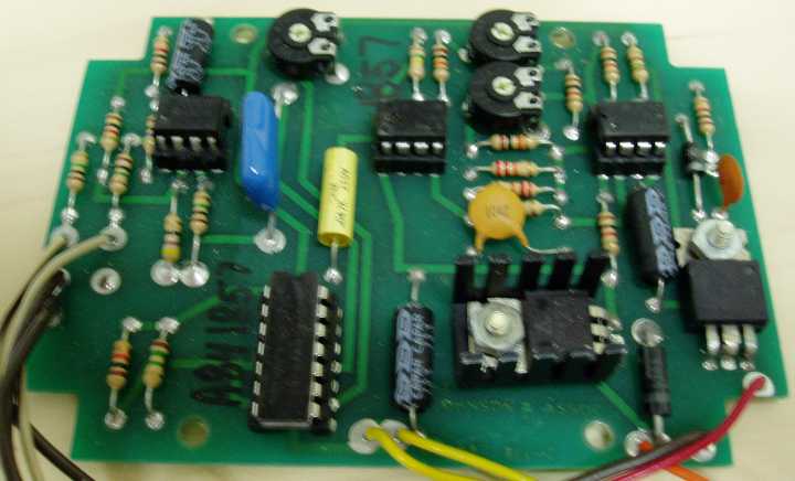

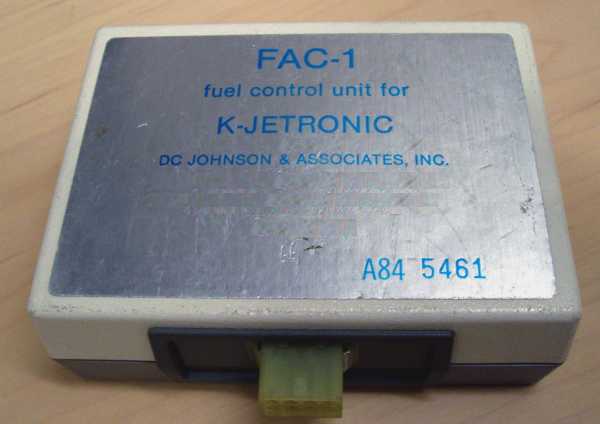

    В США, начиная 1983 года, такие лямбда-контроллеры с форсункой фирма "DC-Johnson" ставила на K-Jetronic для омологации авто в штатах в высокими требованиями по выбросам СО.
    http://www.dc-johnson.com/download/FAC-1 Wiring.pdf
    [​IMG] [​IMG]
    iokiok нравится это.

    чего только не придумают. хотя возможно как раз про подобную форсунку упоминалось на форуме пеликана - мол, можно обойтись только ею (я не уточнял)
    то есть это была замена РУДу? и чего бош их не купили и не стали ставить повсеместно? и еще интересно, как выглядела сама механическая часть (форсунка и то, куда она вставлялась)

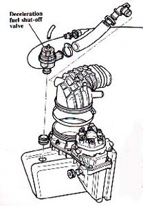

    а еще такой момент проясните плз, каким образом k-jet отвечает на торможение двигателем? мембрана в руде уходит в крайнее положение, увеличивая системное давление? и все?
  14. MasterSL
    MasterSL Завсегдатай
    27 окт 2011
    805
    Audi 200 AQT 85г.
    Торможение двигателем осуществляется за счёт разряжения при полностью закрытой дроссельной заслонке. По сигналу выключателя на ДЗ включается клапан принудительного холостого хода (КПХХ) , воздух поступает мимо расходомера и "лопата" опускается, таким образом прекращается подача топлива дозатором, РУД к этому процессу не имеет ни какого отношения.
    Системное давление не изменяется НИКОГДА!

    КПХХ стоит на воздушном фильтре и выглядит вот так:

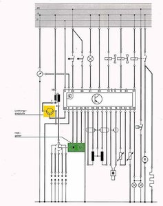

    и судя по этой схеме http://mashintop.ru/rukovodstvo_po_remontu.php?id=431
    с датчика сигнал идет только на блок управления ХХ.
    а зажигание температуру мотора никак не учитывает, получается?
    и еще, там на рисунке салатовый с коричневым провод выходит из блока и обратно на блок же и приходит - это как и зачем?
