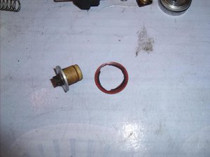

    Клапан ХХ такой стоит- 035133455 F

    Смазал клапан, поставил жужжит оказывается.
    Обороты бешенные.
    Снял с клапана шланг который от дз идетзакрыл пальцем а также закрыл вход на клапан ХХ впускной коллектор втягивает воздух через клапан, клапан не держит
  9. MasterSL
    MasterSL Завсегдатай
    27 окт 2011
    805
    Audi 200 AQT 85г.
    Искать не дырявый (герметичный) КХХ. Временно можно пережать шланг на клапан, но придётся прогревать с педалью газа.

    Неисправность клапана не в том что он не открывается как надо, а в том что НЕ закрывается и пропускает воздух и устранить это невозможно ни какой промывкой. Внутри клапана рвется диафрагма (резинка) которую заменить не возможно.
