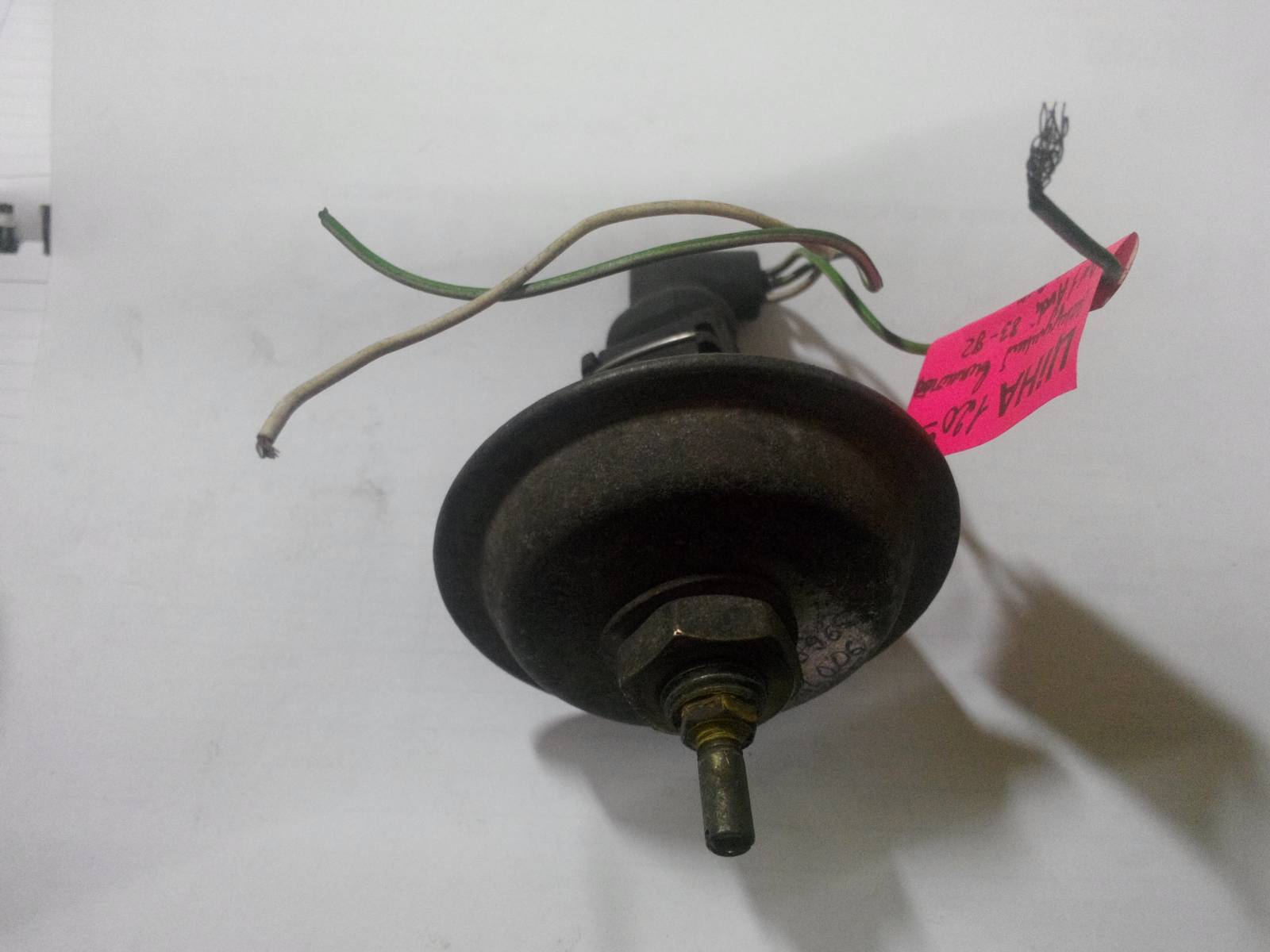

    К микрику подведён плюсовой провод , когда педаль газа отпущена т.е холостой ход, плюс идёт на клемму блока управления стабилизацией х.х ,после нажатия педали газа микрик переключает(убирает) плюс с блока ст.х.х на датчик разряжения 035133965 .Датчик разряжения кратковременно включает пусковую форсунку на холодном двигателе, до+20 градусов. Если нужно расскажу дальше принцип работы. Два провода соединённые вместе , на датчике разряжения- толстый идёт от клеммы стартера, тонкий- к пусковой форсунке , вторая клемма разьёма , одиночный,от микрика д.заслонок.[​IMG]

    На видео ,выше, присутствует датчик разряжения 035133965 , на переднем щите, рядом с катушкой зажигания

    [QUOTE="MasterSL, post: 11232176, member: 125387" На недостаточно прогретом моторе обогащением командует РУД. Разговор окончен.[/QUOTE] до +20 градусов работает частичное обогащение, посредством кратковременного открытия пусковой форсунки, регулирует работу вот этот термо пневматический клапан, [​IMG]
