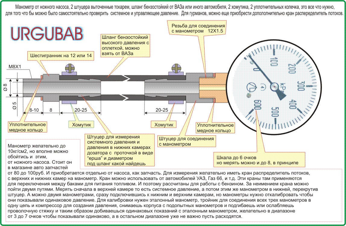

    встал вопрос в другом : хочу преобрести манометр и сгонять к токорю соотвественно встал вопрос, какие наконечники нужны ? ссылаясь на эту картинку понял что нужен м8х1 , но гдето читал что еще 10 или 12 нужен.[​IMG]

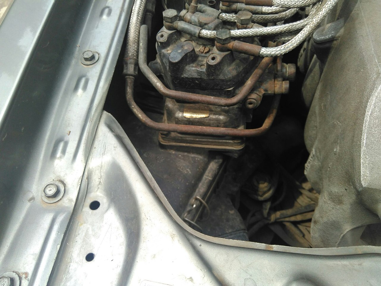

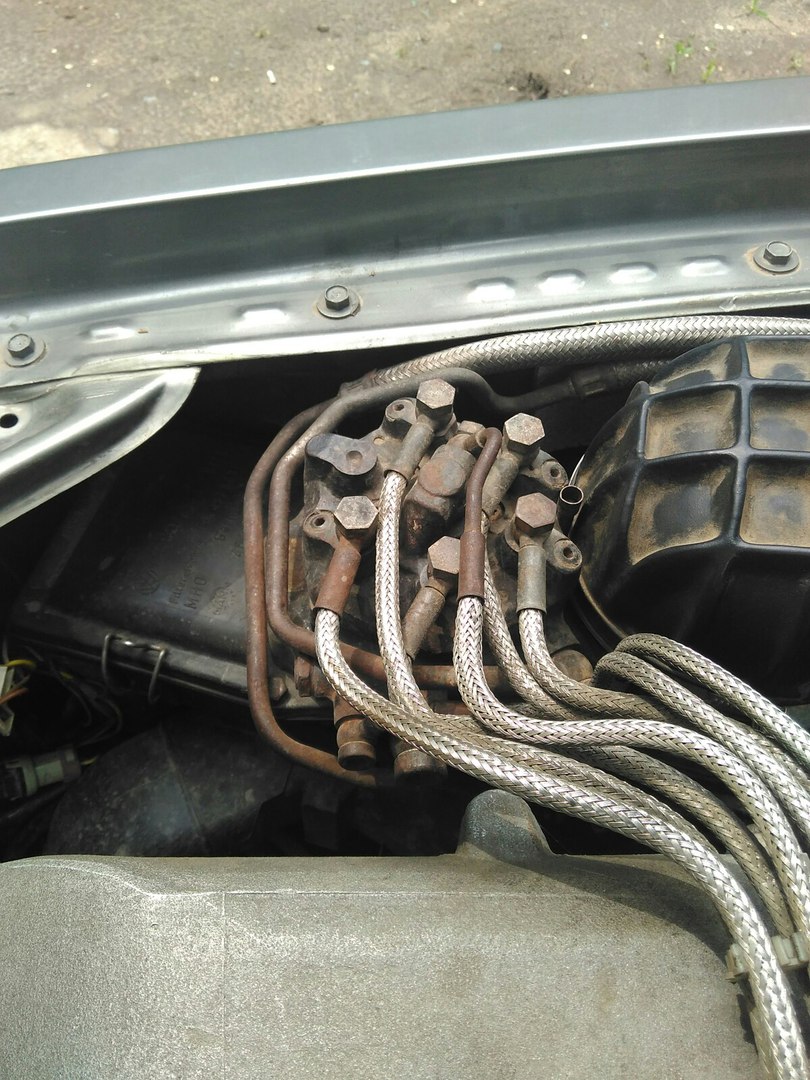

    Тема номер два: можете отметить или обвести те болты в которых надо будет померять давление?
    [​IMG] [​IMG] [​IMG]
    Вот фото кто сможет буду благодарен.
    тема номер три где и какое должно быть давление? или где можно вычитать/посмотреть , а так же давление мерить как? присоеденить манометр и замкнуть бензонасос?

    У К-джетроника управляющее давление подводится с верху плунжера, т.е. по центру дозатора. Этот трубопровод идёт на РУД, который и управляет давлением на режиме прогрева там и нужно измерять - на верхнем штуцере, резьба М10х1.
    Если в этот же трубопровод ввернут манометр без потока через РУД, до давление будет системным, т.е. то которое поддерживает регулятор давления в самом дозаторе. Остаточное давление зависит только от герметичности обратного клапана на самом насосе и толчкового клапана в дозаторе перекрывающем слив топлива из дозатора
