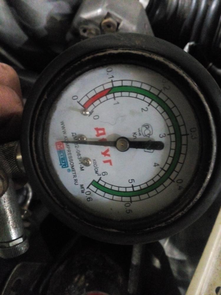

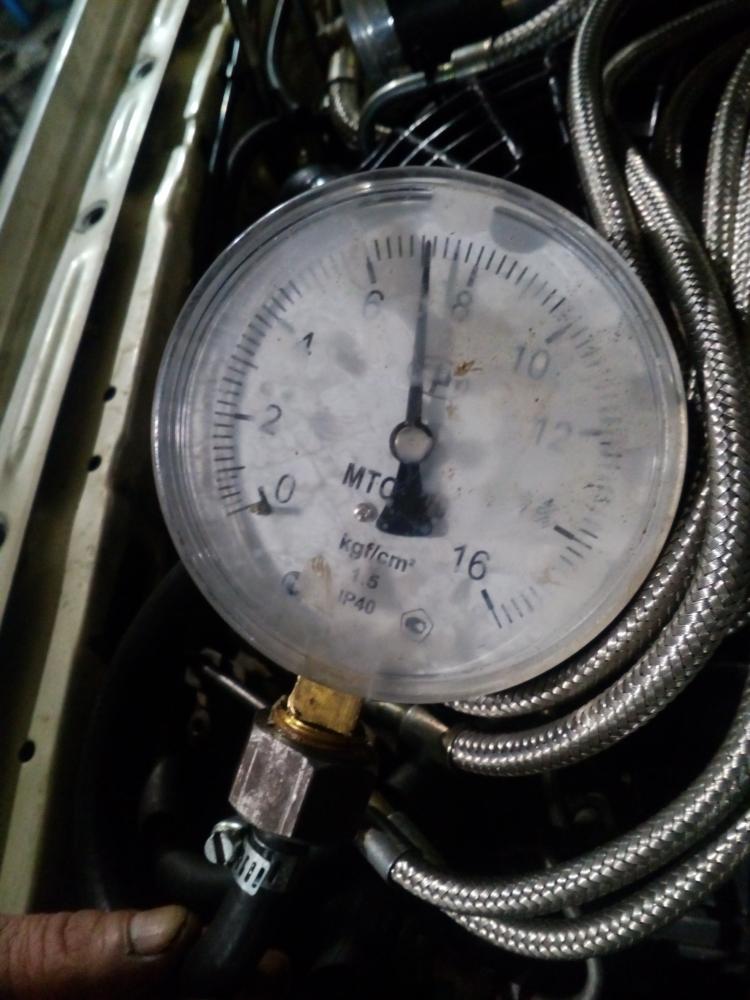

    В общем проверил сегодня обратку - чистая, все ок. Снимал регулятор давления - хз, видимых повреждений нет, прочистил продул карбклинером и сжатым воздухом. Результат 0. Погрешил на манометр, но нет - показывает верно...
    Что странно - когда завожу - давление 7.0, затем поднимается до 7.2 и стоит. Как такое возможно при например заклинившем регуляторе. Пусковая форсунка отключена.
    Трубку разрежения которая к регулятору идёт тоже проверил...

    Остаточное сейчас не держится, думаю проблема в клапане обратном в новом насосе.
    Насчёт руда - я проверял, мембрана целая!
