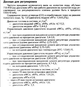

    Бяда !!! Ситуация стала такая машина на холодную и почти горячую заводится и работает хорошо . Хорошо она работает и нагретая до рабочей температуры но вот если её заглушить она уже не заводится не при рабочим давлении на руде не при прогревочном . Причем не схватывает вообще, хотя лампочка присоединённая на провода пусковой форсунке загорается но признаков жизни нет .Как только остынет заводится без проблем и работает пока не заглушишь . Так вот на что грешить искра есть свечи остаются сухие даже если вручную поднять лопату . Не знаю на что грешить куда лезть ???

    Проверить остаточное давление в системе после 10мин стоянки на горячую.Возможно не держит клапан обратки или на насосе.Давление стравливается и образуются паровые пробки.Если насос полуживой,то так и будет,очень долго продавливает топливо.Я лечил установкой доп обратного клапана после топливного фильтра.

    Мерить после топливного фильтра и сколько оно должно быть ??

    Да,нужен специальный тройник.Можно проверить косвенно,после 10 мин стоянки,открутить шланг,идущий на пусковую форсунку,должно хорошо брызнуть бензином.Если не брызнет,то давление стравливается.
