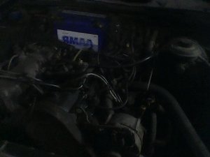

    DZ или ....?
    Подскажите, парни... На блоке есть буквы DZ...Почитал всякие разные форумы,, сделал вывод, что на DZ электроники минимум. А у меня.... Как определить, что за движка под капотом? Ассорти? Машина бита не меньше 2-х раз. И спереди, и сзади..

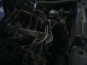

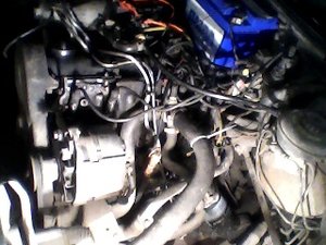

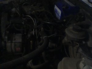

    Вот фотки... Не знаю как выложить, может получится.

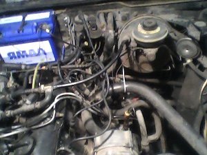

    А так лучше? Нету фотика... Ну нет..

    Судя по отсутствию клапана ХХ около дроссельных заслонок, вероятно это DZ и есть.

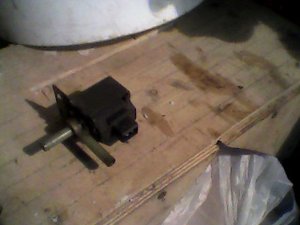

    Это клапан ХХ? Он есть. Стоит на катушке зажигания.

    Нет, это не он.
    Вот как выглядит клапан ХХ:
