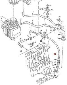

    Картерные газы вот схемка
      110,8 КБ
      418

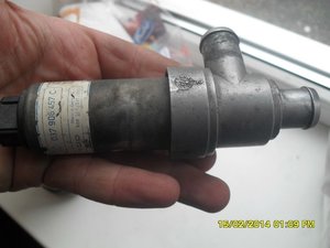

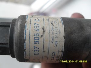

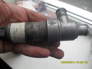

  14. kabanyuka
    kabanyuka Участник форума
    29 май 2012
    178
    с3/44 SL86г\NF 87г
    Вот этикетка,то я попутал,на другом РХХ не видно)ого накидал)))напряжение на холодную-2.25 на горячую-1.75)

    #2638 kabanyuka, 15 фев 2014
    035133455F вот наш номер этого паразита)по ходу у меня стоит с другого авто вот от этого и трабл
