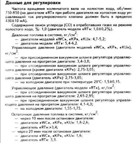

    напомните какое и где давление должно быть, а то собрался мерить давление и нехрена не помню....)))

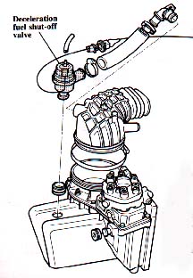

    Привет.Отличия 147 и 153 дозатора насколько я знаю в способе регулирования системного давления.На 153 дозаторе системное давление регулирует боченок который стоит на корпусе воздушного фильтра под крылом.На 147 как на всех к джетах толчковым клапаном на самом дозаторе.На 153 дозаторе там просто заглушка.

    Бочёнок на корпусе воздушного фильтра - это клапан принудительного холостого хода.
    Толчковый клапан не регулирует ничего, он удерживает остаточное давление.
    Системное давление регулируется регулятором системного давления с помощью шайб.
  10. vado

    Боченок который регулирует системное давление на 153 дозаторе стоит рядом с клапаном принудительного хх.А толчковый клапан не только держит остаточное давление,но и регулирует системное.Может быть я не правильно его обозвал,этот клапан который стоит на дозаторе. http://www.elcats.ru/audi/Parts.aspx?Mdl=10800000&SubId=4D7000F0 боченок номер 15

    Боченок который регулирует системное давление на 153 дозаторе стоит рядом с клапаном принудительного хх.А толчковый клапан не только держит остаточное давление,но и регулирует системное.Может быть я не правильно его обозвал,этот клапан который стоит на дозаторе. http://www.elcats.ru/audi/Parts.aspx?Mdl=10800000&SubId=4D7000F0 боченок номер 15[​IMG]
