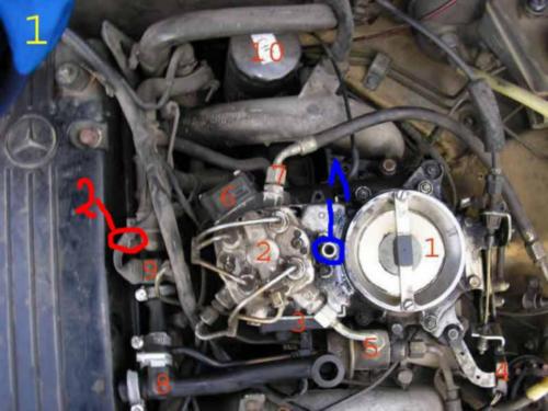

    Так, понятно, спасибо! Я просто не могу понять где этот винт находится если бы на фото показали, я понял что на дозаторе, а где именно...

    он в глубине. Нужен шестигранник длинный "на 3".

    Это КЕ, но не важно. Синим номер 1. У Кджета там же.

    Ааааа, всё, понял, спасибо большое!!!
