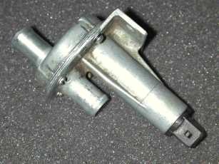

    Ребят начну опять глодать эту тему.в том году так и не доделал я свой инжектор.
    Скажите пожалйуста мне с движком достался вот такой клапан [​IMG]
    а судя по движку (JN у меня),мне нужен вот такой [​IMG].
    так вот скажите в чём разница в них.у обоих есть разьёмы.только сильно не пинайте:shuffle:

    это самодельный чтоли???
  6. Technoman
    Technoman Участник форума
    19 сен 2010
    118
    100/44 2.1 WC 85г
    Почему самодельный. Внутри клапана биметаллическая пластина, при нагреве открывается. Шел на более ранних моторах.

    Эти клапана совершенно разные по устройству и соответственно не взаимозаменяемые. Есть ещё и такой[​IMG]
