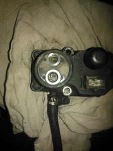

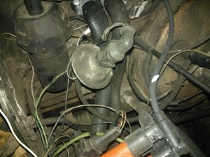

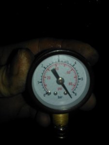

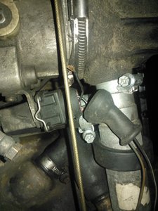

    Нужна помщь! Плавают обороты, расход по трассе 12, город намного больше. Замерял системное давление в дозаторе составило примерно 6.4. Интерисует куда идет третий провод с микрика? Подключение вакуумной трубки на грибке к термоклапану или к вакуумной магистрали? Руд прочистил, но по ходу не полностью дуется туговато, мембрана дырявая одна жду пока прес формы. после сборки руда упр давление составило 4.2 на холодную... покрутил шестигранником до 3.7. Прогревочных нет! Датчик т. поменял, видимо не идет питание на клапан хх. И еще на трамблере из корпуса выведена клема и к ней не че не подключено, а по схеме идет какой то провод...

    Давление системное великовато , куда подключал манометр для измерения? Провод на микрик , тот что обрезан , если центральный то там должен быть плюс, после включения зажигания ,сетки из РУДа можно, удалить потом измерить упр. давление должно быть от 0.5 до 1.2 потом засчёт нагрева термоэлемента после запуска движка должно постепенно поднятся до 3.8 но так как порвана мембрана оно будет примерно 3.2 что нехорошо (постоянно богатая смесь) на горячем движке накрутив шестигранником до 3.8 то на холодном при запуске будет 1.5- не поедешь сразу будут провалы пока не нагреется двигатель, вообщем порванная мемрана- не гут(( Микрик переключает питание .при закрытом дросселе плюс идёт на блок стабилизации ХХ ,как только чуть открыл дроссель -плюс переключается на вакуумный выключатель , тот что на фото рядом с КЗ , трубка от него должна соедиятся с впускным коллектором через термопневматический клапан в торце ГБЦ

    Подключал к пусковой. какое на дозаторе оставить нужно? последние цифры 151. шайбы есть разные, одна стоит щас можно вынуть будет тогда её. Как проверить центральный провод или нет (может кинуть плюс с кз)? На холодную немного тупит, но сделана пока кнопка на пусковую иногда нажимаю и норм.

    Спасибо посмотрел, а на счет провода оборванного с микрика он не нужен может? И по ходу у меня не стоит датчика положения заслонки...

    Как это не нужен ,это не датчик а концевой выключатель .

    Он снизу, под заслонками, его практически не видно.

    Надо значит через зеркало будет посмотреть. Просто снимал АКБ увидел там фишку двух контактную как на клапане хх. От чего она не ясно... Стоял еще кондей, но я его снял с проводами полна ж...

    Эта фишка на 2 контакта скорее всего от клапана принудительного холостого хода. http://www.audi39.com/index.php?option=com_jfusion&Itemid=48&jfile=index.php&topic=3659.0

    Возможно. Только он у меня сломан. Просто висит. А фишка запаяна как буд то сплавилась и контактов на ней нет(. Думал сначала что к нему трубка идет с термоклапана. Надо смотреть будет на днях..

    Дак необязательно к клапану подводить можно тройник вставить в разрез шланга от руда?

    Можно и так ,только если мемрана в РУДе порвана трубку нужно заглушить.Упр.давление на горячем выставить 3.8 , ездить можно но резвости при ускорении не будет.
