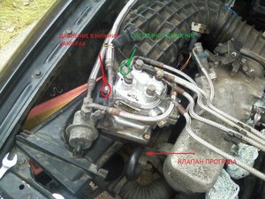

    Вот клапан прогрева JN
    Делай детальные фотки моторного отсека...и сюда...

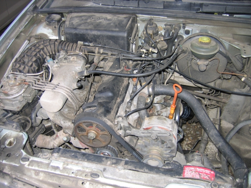

    давно изучаю от корки,моторный отсек такой же как на фото.
    это я тож видел.
  12. Sergey 64 RUS
    Sergey 64 RUS Bad e-mail
    3 июн 2010
    1.396
    Audi 100/PH/1.8/90
    Не видно панель моторного отсека...где крепится катушка зажигания. На этой панели должен стоять КДПВ(клапан дополнительной подачи воздуха) Он срабатывает когда обороты ХХ падают ниже 500. К этому клапану подходят воздушные трубки...

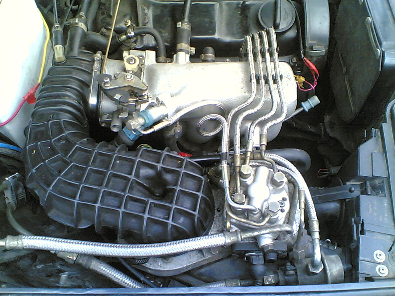

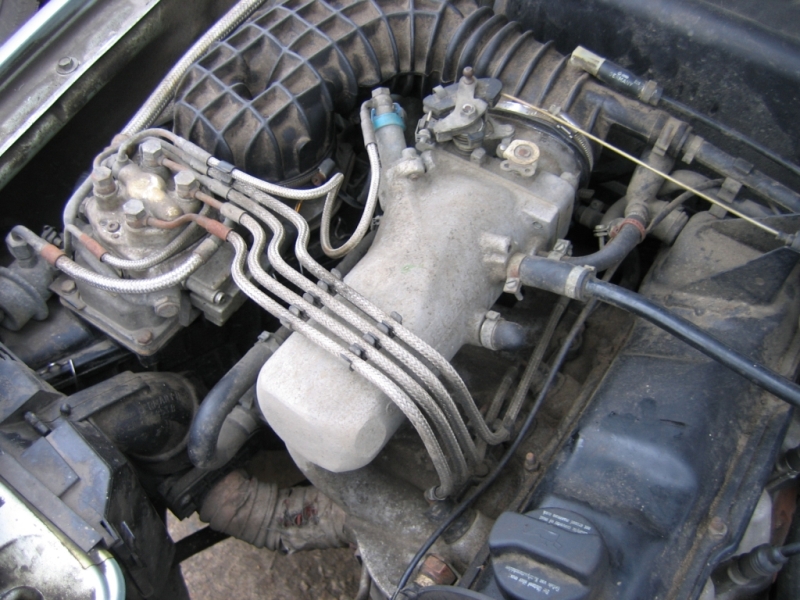

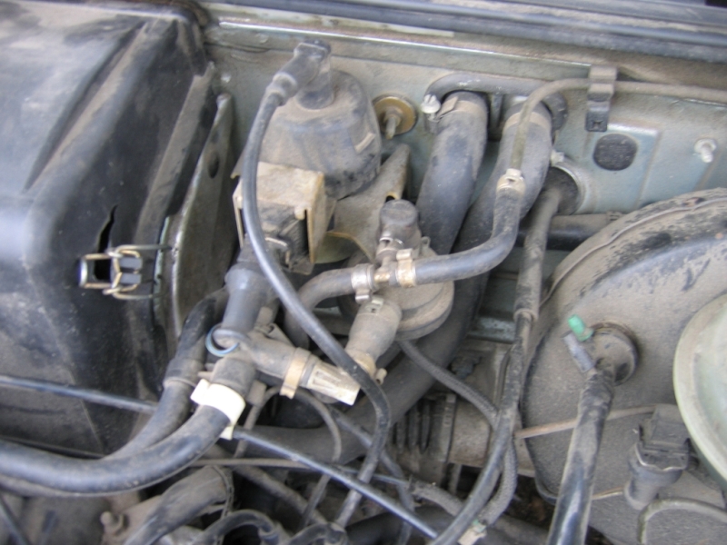

    он большой роли не играет -его переодически встречаю заглушенным-он является ПРОГРЕВОЧНЫМ а не ДОП.ПОДАЧИ ВОЗДУХА
    аКЛАПАН ДОП.ПОДАЧИ ВОЗДУХА НА JN-стоит рядом с катушкой зажигания (бабиной) на нем тоже есть 2х контактная фишка.и к нему подходит 2 шланга (толщиной примерно с мизинец) 1й шланг берет воздух перед ДЗ а 2й в свою очередь при открытии клапана подает воздух за ДЗ (т.е минуя их попадая безпрепядственно в впускной коллектор).
    http://www.audi-club.ru/forum/attachment.php?attachmentid=51468&d=1161416247 -вот как у тя все должно быть
    http://www.audi-club.ru/forum/attachment.php?attachmentid=51470&d=1161416247 -вот подобие как должны быть подсоеденены шланги
    http://www.audi-club.ru/forum/attachment.php?attachmentid=51469&d=1161416247 -вот и КЛАПАН ДОП,ПОДАЧИ ВОЗДУХА он как тут видно прикручен к крепежу катушки зажигания
