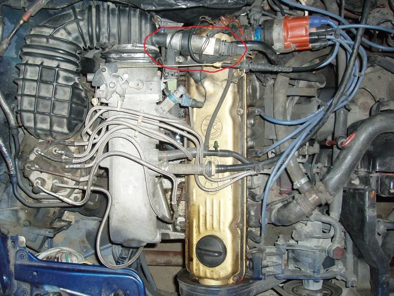

    всем доброго времени суток. просьба есть. может кто знает где купить РУД? можно даже не исправный.
  15. accc
    accc Старожил
    28 дек 2011
    6.087
    Саратовская обл.
    А80ААН 94г quattro
    на фото изображён клапан холостого хода.(обведён красным)Ребята подскажите пожалуйста от чего идёт питание на него?у меня вся система заглушена и этот клапан не знаю куда поставить,а главое запитать.:shock:

  19. accc
    accc Старожил
    28 дек 2011
    6.087
    Саратовская обл.
    А80ААН 94г quattro
    а где этот блок стоит.у меня (до меня) переделали с карба на инжектор.а доконца не доделали.холостых вообще нет.все трубки заглушены свечами , ткните палцем или лучше реальную фоту к каким проводам его цеплять.
  20. kosmas
    kosmas Новичок
    20 май 2011
    11
    90 2.2KV Kjet
    под рулевой колонкой снять панель и ближе к водительской двери обнаружите несколько блоков. самый большой и есть блок РХХ. должен быть вставлен в специальный держатель.
