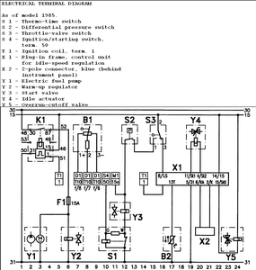

    ЕЛСИ У КОГО ЕСТЬ , ВЫЛОЖИТЕ СХЕМУ ЭЛЕКТРИЧЕСКУЮ , КАК ПОДКЛЮЧАЕТСЯ ПУСКОВАЯ ФОРСУНКА И ТЕРМОРЕЛЕ , ЗАИПАЛСЯ Я БЕЗ НЕ ЗАВОДТИСЯ , НЕХ НЕ ПОНИМАЮ , РАНЬШЕ ВСЕ РАБОТАЛЛО , ПРОБИЛ БЕНЗОБАК, СЛОМАЛОСЬ , БЛИН (((

    #206 kpv, 11 мар 2007
    Ответ: К-Джетроник: окончательная победа? 2. Две сорванные башни…
    Есть схема, держи, друг. Надеюсь, разберешься.
    На всякий случай ссылка на статью Рубена:http://www.turbostars.ru/lit11.html
    :hi:
    а у меня вот что: насос давит до 9 бар, системное 6 бар, выставил 4,3 управляющее, 1,2% СО.

    лампочку подключал к форсунке?если лапочка не загорается,определись что не поступает + или" -" . Термореле подает к форсунке " -". А + подает ся с хреновены со шлангами возле траблера(на схеме название -"шаговый выключатель давления"),а он поключен к + .(у некоторых моделей к выключателю дроссельной заслонки т.е через него к + , у других просто к +)первый вариант оправдан тем,чтоб не залить при прогреве движок,т.е при нажатии на газ + не поступает на форсунку. У некоторых авто + подается дополнительно с пятака стартера.Т.е при вкл. стартера + подается на форсунку минуя хреновену со шлангами. НА термореле подается +, " - " метал. корпус самого реле, и выход "-" на форсунку.

    вродь по схеме пост 206 должно быть видно, что у термовременного реле один вывод звонится через обмотку на корпус, второй: на хододную короткое, на горячую - изоляция. Попробу после запуска снять с него, либо с пусковой фишку. Если расколбас прекратится - дело в нем. Вродь так.
