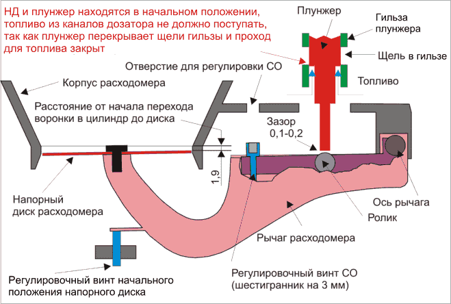

    Проверяй лопату. Начальное положение и свободный ход.
    У меня уплотнительное кольцо под дозатором порвалось. Родного не нашёл, поставил такого же диаметра, но больше по толщине. Результат был следующий: дозатор сидел чуть выше плоскости корпуса расходомера ==> увеличенный зазор между плунжером и роликом рычага расходомера ==> увеличенный свободный ход лопаты. Машина еле-еле заводилась, и то буквально на 5 секунд и глохла, так как ей не хватало бензина.
    Снял то кольцо и поставил бОльшего диаметра, но нужной толщины и придавил его немного затянув потуже крепёжные винты дозатора - свободный ход лопаты стал в пределах нормы и машина отлично заводится и не глохнет
    Не знаю как на K-Jetronic, на KE III должно быть так:
    Начальное положение напорного диска: на 1.9 (+1.1) мм ниже нижней кромки конуса со стороны дозатора (звучит запутанно, но надеюсь поймёшь). Регулируется не сложно.
    Свободный ход напорного диска вверх: 1-2 мм. Тут с регулировкой уже чуть сложней, т.к. может регулироваться либо винтом регулировки СО, либо регулировкой начального положения плунжера дозатора... а это делать надо уже со знанием дела

    Могу предположить, что начальное положение лопаты установлено так, что зазор между плунжером и роликом отсутствует. Более того, плунжер находится в приподнятом состоянии и не перекрывает щель в гильзе для подачи топлива. Как результат: при включении зажигания сразу же возникает давление в верхней камере дозатора и оно открывает форсунки. Цилиндры заливает топливом. Ты начинаешь крутить стартёр (сначала без педали газа), форсунки продолжают лить бензин, а воздуха поступает мало. Как только ты выжимаешь педаль газа - поступает большее количество воздуха, уже достаточное для воспламенения топлива в цилиндрах и двигатель схватывает.
    Если всё так, как я предположил, то со свободным ходом лопаты будет такая лабуда:
    а) будет отсутствовать.
    б) изначально будет отсутствовать, но сопротивление движению лопаты будет постепенно ослабевать.
    в) движению лопаты не будет сопротивления вообще и ты без усилия сможешь поднять её до верхнего положения.

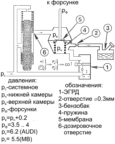

    На всякий случай разъясню, за счёт чего возникает свободный ход (на примере KE III):
    Свободный ход пластины возникает за счёт зазора между Роликом и Плунжером. На плунжер сверху-вниз давит системное давление топлива (есть ещё пружина, но её усилия незначительны). Поэтому свободный ход надо мерить при наличии системного давления. Системное давление возникает как только ты включаешь зажигание и поидее оно сразу никуда деваться не должно, а только по прошествии некоторого времени.
    Если у тебя лопата установлена выше нормы, то её движение вверх застопорится плунжером и свободного хода не будет (случай а).
    Если лопата стоит ЕЩЁ выше, то дозировочное отверстие (6) будет чуть-чуть приоткрыто и давление будет постепенно проникать в верхнюю камеру и возможно стравливаться через форсунки. Если не включать насос в принудиловку, то как результат: накаченное за время включения стартёра количество бензина постепенно заполняет бОльший объем и системное давление постепенно падает (случай б).
    Если лопата стоит СОВСЕМ высоко, то всё системное давление сразу же стравливается через форсунки и сопротивление движения лопате будет минимально (случай в)
