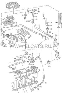

    Начнем с того што при включении зажигания насос качает!(жужжиг) только вот какой он у меня - я хз, я незнаю где этот клапан стоит, дайте хоть фотку насоса и клапана(((, так а поп поводу черепашки што?
    почему хехе - потомушто ржу постоянно, друзья прозвали)
    Вот куда должен этот шланг входить? он у меня вообще просто висит!
  16. Леонид100
    Леонид100 Участник форума
    6 ноя 2009
    417
    AUDI 100 2.0E RT сигарка,переходная,1989г.в
    Блин,я не рассмотрел,но вроде это шланг вентиляции картерных газов,там из блока должна трубка отходить в этом месте,он доложен быть надет на нее и втыкнут в черепаху.У тебя 90-ая,насос должен стоять под днищем,около заднего правого колеса,там же вроде и фильтр!Будешь снимать-покупай и фильтр сразу.Что еще спрашивай)))

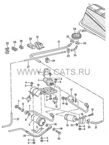

  18. Маталик
    Маталик Участник форума
    20 сен 2009
    320
    Audi 90 2.0PS
    Между позициями 13 и 18 находится обратный клапан, он в позицию 13 вкручен. Посмотри какой марки насос и его номер. И сайленты (11 и 12) не оторви, они старенькие уже. А новенькие тока в оригинале и дорогие)))

  19. Маталик
    20 сен 2009
    320
    Audi 90 2.0PS
    Шланг твой походу позиция 14. Далее по схеме в черепаху.
