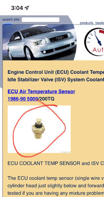

    Есть ЭБУ с пассажирской стороны в ногах.
    Катушка выглядит не так как на этой схеме.

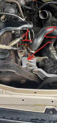

    Тут оказывается их два на этом двигателе. Даже три. И все могут глючить ХХ. Я думал он двухкантактный, так писали в других ветках. А тут оказывается их два, одинаковых датчика, не далеко друг от друга. Там на фото не видно, но внизу второй есть такойже.

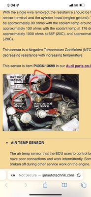

    эти два одинаковых

    и пишут, что этот может на ХХ влиять и из за него мощности может не быть. Завести бы сначала на холодную:))

    Один ДТОЖ На управление .ХХ ...ПФ ..
    А второй на указатель температуры . ( на приборку.)
    Узнать какой куда легко.
    Отключи один. Затем другой. И смотри на приборку. И сам поймёшь .Какой датчик для чего.

    Пишут что на приборку нижний, трехконтактный большой. Но я проверю.

    На приборку идет нижний трёх контактный датчик. Тот что под насосом ГУР идёт на ЭБУ двигателя, а верхний на патрубке головки идёт на блок холостого хода. Всё по Ауди 200 есть на профильном форуме.

    Двух контактный датчик температуры на патрубке, это датчик афтеркулинга
