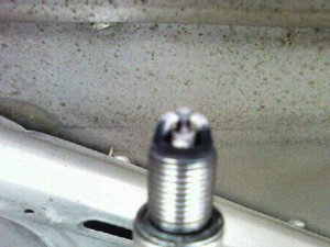

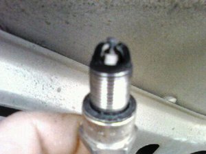

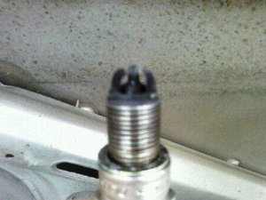

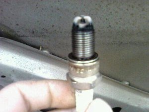

    Ауди-80, 88г.в., JN...
    Сейчас стоит у меня именно с ...009, а от старого хозяина еще достался с .....005, который просто лежит без дела, т.к. если судить по словам старого хозяина он не рабочий, его сняли когда машина не поехала, а стала чихать , пердеть и дымить. Сопротивление на нём в норме-может его попробовать? Хотя, возможно придётся снова настраивать Диф. и винт СО крутить....
    Сейчас так и имею колбасню двигателя на х/х, ток на горячей старается уходить к 0, а на оборотах к 17мА. Еще немного вкручивал винт на ЭГРД-ничего не изменилось по мА.
    вот такие пляски с бубном....:icon_suicide:
  16. IDX
    IDX Старожил
    12 сен 2008
    6.397
    А100\C4 2.3AAR+гбо
    В оющем не так уж и плохо. (если бы вместа 0 было 6мА а в места 17 было бы 14мА то почти идеал...)
    Интересно- почему вворачивание винта ЭГРД не меняет положение...
    Может потому, что:
    -ограничена макс. пропускная способность двух форсов (тех двух, которые дают белые свечи) изза частичной забитости сеточек в них Такое наблюдал.
    -либо в канале дозатора выходы (сеточки) еще не совсем чистые,
    -либо надо два ниэних винтика чу-уть отпустить.
    -либо форсы другие пробовать или местами менять...(для сравнения)
    -либо каналы обдува смотреть
    Эгрд тут не поможет, потому что он на все каналы разом влияет.
  17. moklos
    moklos Участник форума
    16 сен 2009
    259
    всё понятно с ЭГРД-трогать не буду. Каналы похоже придётся проверять заново... Я проверял всё время с форсами, может нужно их открутить и уже без них мерять одинаковый налив, а потом уже пробовать с форсами и манипулировать уже ? Обдув на х/х пробовал пережимать(шланг) разницы по оборотам не заметил--как существенно должны меняться обороты?
  18. IDX
    IDX Старожил
    12 сен 2008
    6.397
    А100\C4 2.3AAR+гбо
    Не скажу точно насчет оборотов, наверно нет, но ток ЭГРД скорее всего будет менятся, и качество распыла тоже.
    Без форсов - да, конечно...тоже должно быть одинаково при всех расходах.
