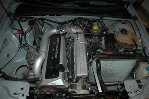

    Нашел фотку AAN на купехе.
    Для того, чтобы поставить такое, надо целиком всю проводку покупать. И куда они дели аккумулятор?
