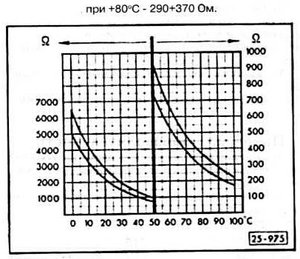

    Сегодня снял ДТОЖ тот что снизу на тройнике двухконтактный замерил сопротивление между контактами, по мере увеличения темп. плавно уменьшалось сопротивление с нескольких Ком., до 0.37 Ом. при 90гр. Показания сравнил с графиком зависимости сопр. от темп. -все данные в допустимых пределах.

    Если верить этой инфе http://avto-diagnostik.ru/?cat=4 то второй провод должен быть по идее на массу...
    "Двухпроводный датчик отличается от однопроводного наличием отдельного земляного провода сигнальной цепи. Недостатки таких зондов: рабочий диапазон температуры датчика начинается от 300 градусов."
    А на катушке точно к плюсовой клейме прикручен, а то может к минусовой?
    Вот график температуры, у тебя немного не совпадает - не знаю насколько это критично!

    Я имел ввиду 0.37 Ком. (370 Ом) при 90
