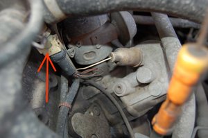

    а КАК ЕДЕТ, за жопу типа не держат? Есть вариант что ДТОЖ(датчик температуры охлаждающей жидкости) накрылся, или на ней контакта нет!
    Простейшая проверка, когда двигатель у тебя прогрелся на заведеном отсоедени от него штекер, если работа двигателя не изменилась значит ему хана (но это надо еще в кастрюлке его проверить. чтобы точно приговор ему подписать) или проводка к нему барахлит... На фото этот датчик.

    Audi 80 b3 JN
    Его кстати можно поменять местами с датчиком на приборку - он спокойно и туда вкручивается, и провода дотягиваются. Лучше фотку самого датчика - тогда точно не ошибешшся

    Только от этого он не станет ДТОЖ-ем...
    Не подходит штатный датчик с показомера для мозгов JN...по свойствам и внутренним соеденениям. Вот инфа
    Так что будте осторожны с заменами...
    Удачи!

    А я при чемthere! Это я ответ iron_man написал! Просто простейшую проверку! Кстати IDX прав, такие манипуляции с перебросом фишек я бы тоже не рискнул делать! ...или мы тебя не поняли просто...
    P.S. Кстати, для сравнения, если скинуть фишку с ДТОЖ на 100 V6 2,8, то она не захлебывается а просто поднимаются обороты (на 200-300 точно не помню уже) и все - работает дальше.... это я так, мысли вслух...

    1. верхний датчик не тот что на приборку - управляет ПФ (пусковой форсункой) Там колхоза нет?? Надо зачистить контакты.
    2. Нижний мокнет - плохо. Он как раз на мозги. Почему не устраняешь течь? Может когда нагреется высыхает и тогда все хорошо?
    Сними фишку, померь сопротивление между контактами и сопротивление контакт-масса. И температуру ОЖ примерно прикинь на момент замера.
