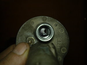

    Не, регулировать там без глубоких знаний КЕ нечего, я во всяком случае так считаю... Единственное, что крутил (и не только я, а вообще в этой машине крутили) это собственно ХХ рядом с дросселем. Никуда более никто не лазал. Двиг "девственный"))). Лично я промывал карбоклинером руд, клапан прогрева (после него повышенные и ушли), и по-моему стабилизатор ХХ (квадратный девайс недалеко от катушки). собственно всё... Для кучи добавлю фотку на просвет клапана прогрева. Хз, какой там должен быть просвет.

    1. По фотке так- Заводится холодная, прогревочные обороты есть (около 1000...1100) - то пусковой зазор нормальный. Важно, чтобы, когда мотор горячий этот клапан был закрыт полностю - опять же передавливанием шланга проверяется.
