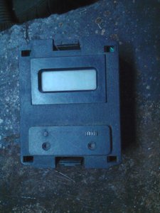

    экрон на часы брал вот с этого подходит 1 в 1

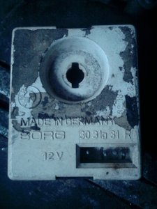

    Спасибо IDX на счет бибики гляну позже, заодно посмотрю номера и всех остальных реле с колодки под ногами водителя. То реле которое стоит у меня вместо реле бензонасоса это для электро стеклоподъемников, хотя их у меня нет. Интересно было бы глянуть на схемки этих двух реле.
