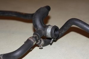

    У меня на патрубке номер 053103247. Фотки ниже! Но если более дешевый такой же, то зачем переплачивать!

  5. lmv
    lmv Завсегдатай
    16 июл 2008
    794
    Audi 80, B3, 1990 г.в., JN, mpsz 8.1
    Номер с еткой совпадает.
  6. AlexxxCH
    AlexxxCH Завсегдатай
    1 фев 2007
    618
    Липецкая обл.
    была Audi 80 1.8JN; сейчас Audi 100/45, 92г, AAH 2,8, кватра, климат...
    Это был не вопрос :bt:, это был ответ человеку :nod: !!! Сам проверил что совпадает, но если человеку попался такой же за 200 рублей вместо 900 оригинала - то не вижу смысла переплачивать!

  9. IDX
    IDX Старожил
    12 сен 2008
    6.397
    А100\C4 2.3AAR+гбо
    Почему то подозреваю что и тот и другой "оригиналы" только разной коплектации, в одном случае это пустой патрубок (корпус клапана), а в другом патрубок укомпалектованный клапаном...
    Может в разных годах выпуска по разному было...

    #1130 AlexxxCH, 4 дек 2009
    Помоему это просто тройник и нет там никакого клапана , но в разрезе я его не смотрел :)

  12. IDX
    IDX Старожил
    12 сен 2008
    6.397
    А100\C4 2.3AAR+гбо
    #1132 IDX, 4 дек 2009
    Да нет, не о тройнике речь...у него другой номер 053 103 693
    Все равно не понятно - в каталогах всего три разные детали (например, см. пост.)
    026 103 247 (valve housing F>>89-H-H-520 000) корпус клапана 480р
    053 103 247 (valve housing F89-J-100-001) Корпус клапана 900р (в собраном виде? Включая первую деталь?)
    026 133 784С (angled hose) Патрубок угловой 190р (кусок резины под углом 90гр. в котором корпус клапана внутри стоит? Или для другого мотора-без клапана?)
    И все три детали для JN...
    Вот и думаю про комплетность...

    #1134 Данис DZ, 4 дек 2009
    Я говорю о том, что каталог некорректен. Не в названиях, не в изображении деталей, не в отображении их назначения. Тройник назвали клапаном, а клапан тройником. А может вообще - картинка актуальна к более раннему впрыску, его не обновили и поставили в новый каталог. Почему нет?
    У кого-нибудь есть реально клапан? Разве у вас, у JN, это выглядит не так как на фото?
    По каталогам, если я не ошибаюсь, на наших двигателях эти элементы аболютно идентичны, имеют одни и те же номера и характеристики. У всех JN, которые я видел, стоят абсолютно идентичные тройники и клапаны.

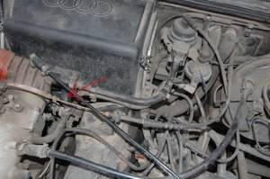

    lmv уже писал...нет там никакой особой науки...Смотри картинки
    Форс в сборе со стаканом. В стаканчике есть два отверстия с боку. Одно затыкаешь, а через второе дуешь Карбом (КарбКлинером аэрозолью) через трубрчку...
    Через торец форса (вокруг клапана есть маленькая щель)- будет туман. Тогда порядок.
