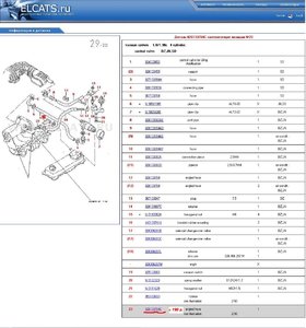

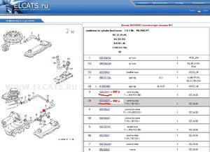

    Прошу помощи, может кто сталкивался или так знает. Решил исправить колхоз в воздушной системе, хотел заказать патрубок на экзисте, но столкнулся с проблемой. Какой именно нужен:
    VAG 026 133 784 C Патрубок системы вентиляции картера 185,45р.
    VAG 026 103 247 Патрубок системы вентиляции картерных газов 468,64р.
    VAG 053 103 247 Патрубок с клапаном системы вентиляции картерных газов 886,79р.
    По схемам вроде одно и тоже.
    Подскажите пожалуйста. Может у кого на них номер написан.
