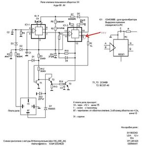

    День добрый, помогите. Проблема заключается в РХХ. На 9ой ноге висит 0.8 вольта, при этом Т1 открыт, а Т2 закрыт, клапан не откроется. Хотелось бы знать у кого как. По возможности, проверить напряжения на микрухе (по пинам), для сравнения (при включенном зажигании) :confused:

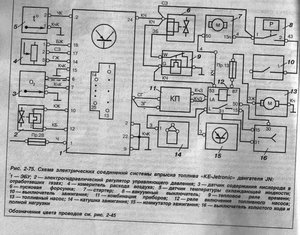

    Но тогда еще больше непоняток. Чему тогда соответствует позиция №8 на схеме? О каком вакуумном выключателе идет речь? Где он?

    Мудреная схема. У меня вот вопрос вызывает пусковая форсунка. У меня она запитана от стартера (+). А земля приходит через термовключатель. И ни какое эбу не участвует в ее работе. Ни так давно какойто ремонтник по ЖН в авторушной конфе спрашивал. Там на ЭБУ всего 5 контактов чтоли приходит. Ни одной вразумительной схемы совпадающей с реальностью он не нашел.

    #95 IDX, 25 авг 2009
    Все намного проще. Отпаяй резистор R9 1кОм (тот что на выходе 9) и померь напряжение на 9. Там могут в принципе быть только 0,05 В или напряжение питания - такое же что на 16 ноге. После вывод делаем- микросхема битая или транзистор Т1...
    Кстати - 0 питания на 8 ноге. В схеме реле не показан.
    Вот pdf на ту микроссхему.http://www.fairchildsemi.com/ds/CD/CD4538BC.pdf
    Удачи!

    #96 IDX, 25 авг 2009
    Так ведь в этой схеме так и есть. Только ЭБУ (по схеме) получает сигнал на 24 контакт, а не выдает его. Зачем - это уже другой вопрос..
    Стартер с 15п выдает +12В в момент прокрутки стартера при старте.
    зы. и паралельно еще мистический вакуумный выключатель уже после того как стартер не крутит дает + на пусковую ф.....так по схеме.

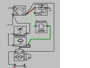

    Приведенная схема очень напоминает в этом плане мой DZ. Т.е. минус берется с ТВВК, а плюс или со стартера или с замкнутых выключателя ХХ (микрик ДЗ) и вакуум-свитча.
    Ниже привожу часть схемы DZ!!!
