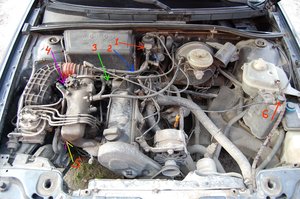

    Клапана.
    На JN два клапана доп. подачи воздуха в обход ДЗ. В начале ветки уже обсуждалось.
    1. прогревочный с биметаллом - отвечает за прогревочные обороты
    2. Двухходовый, электромагнитный. Управляется от Электроники. срабатывает (!) когда обороты уменьшаются ниже 700, и соответственно повышает где то до 1000 и не дает движку заглохнуть. При прогазовке клапан закрывается...

    Вот клапана какие имел ввиду IDX на фото указаны:
    Под цифрой 5 - прогревочный с биметаллом - отвечает за прогревочные обороты
    Цифра 1 - Двухходовый, электромагнитный. Управляется от Электроники. срабатывает (!) когда обороты уменьшаются ниже 700, и соответственно повышает где то до 1000 (1100 по книжке) и не дает движку заглохнуть. При прогазовке клапан закрывается...
    А вообще ты как регулируешь холостые обороты? Вот как надо по идее (точнее сказать по книжке ну и еще со своими поправками). Прогрел движок до 90, глушишь, снимаешь шланг (3), чтобы сосал свежий воздух, снимаешь колпачек с абсорбера (6), пережимаешь шланг (2) (это по книжке, но я бы еще посоветовал снять фишку с этого клапана, так надежнее что он не работает). Заводим... и оказывается что холостых то у нас и нет почти, еле 400 оборотов держит (у меня так было, а с неснятой фишкой типа все тип топ (850-950) - вот поэтому я посоветовал снять фишку), берем плоскую отвертку и крутим винт (4) потихоньку. Если надо прибавить обороты - против часовой, если убавить - по часовой! При регулировке не в коем случае не должен сработать вентилятор охлаждения на радиаторе и вообще отключены все потребители энегии!
    Вроде все!
    Отрегулировал, заглушил и все подцепил обратно!
    Ну а думаю в большинстве случаев все просто крутят винт (4) ничего не снимая...
