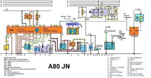

    Плохо.... не два-не полтора...Думаю сырость в нем... 300кОм это почти бесконечность. но плохая... или плохой контакт... не ясно пока..
    1. Один из них - термовременой выключатель - для управления ПФ
    2. Второй - кажется, на приборку - лампочку перегрева (120С). И если он комбинированый, то второй провод на показ. Проверь, небудем гадать (замыканием на массу)
    ЗЫ. Вот посмотри схему,Один из соклубников часть проверил-годится для JN, я чуть добавил с других источников...

    Как доберешся до ЭБУ (смотри схему пост#928):
    -Проверь приходит ли питание 12В и какие напряжения присутствуют на ВСЕХ его контактах подряд.
    -откуси провод (потом на хорошую скрутку или болтовой клемник) ЛЗ рядом с ЭБУ конт8.
