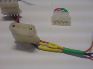

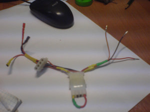

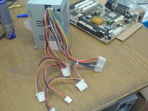

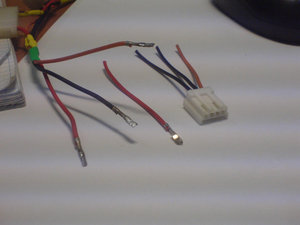

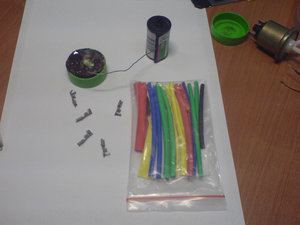

    Форумчане! Устал на сопельках замеры делать. Предлагаю универсальный супер-пупер переходник, Затраты по времени один час, и то прерывали звонками по работе :))
    И так! Так как я возле компьютеров, то и расходка соответствующая.
    1. Что нужно в первую очередь. Это дохлый блок питания.
    2. расходные материалы:
    Термоусадку и клеммы купил в автомагазине, канифоль и припой есть всегда :)
    3. Это готовый прибамбас.
    4.Ламели из разъема для флопа были расплющены плоскогупцами и пропаяны
    5. Заглушка нужна для измерения сопротивления, напряжения.
    если её вытащить, то на эти клеммы подключается амперметр.
    Весь этот девайс проверил на машине, и получил уйму счастья.
    Причем, располагая всеми приборами я их и подключил. Вольтметр, амперметр, осциллограф. Самое главное ничего рвать не надо, любой датчик можно подключть без проблем.
    Буду рад если комуто это пригодится.

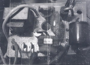

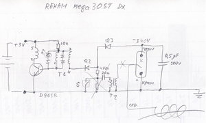

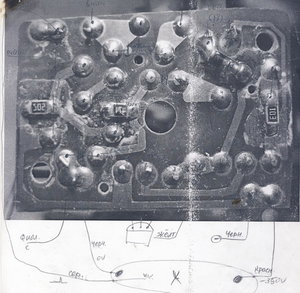

    Раз интересует, смотри, только сначала надо донора найти - мыльницу фотик. Не думаю что они все одинаковые. У меня был REKAM, дешевка...
    зы Еще один строб из лазерной указки...Правда, не пробовал.
