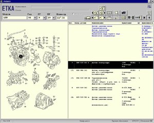

    На посту 186 страница 10 на фото клапан который под вопросом вот этот датчик который с низу он тоже дтож мне не потсоеденить марка его 0 280 130 040 я не знаю куда от него должны идти провода ,сверху тоже дтож с одного контакта идёт на эбу со второго на приборку и рядом тепловое реле времени
    Мне пришлось восстанавливать проводку после пожара, по схемам JN везде один ДТОЖ
    Я всё востановил двигатель работает токи на эгрд в норме 10 ма но когда идет прогрев до 70 гр при газе не хватает бензина потихоньку даю газ всё окей обороты набирает
    У меня датчик нижний был подключен и такого не было

    вот ищё инфу нашёл из какого то форума (Если это кому нить еще интересно то на 3А ситуация такая: верхний датчик 2-х контактный коричневый (VAG 049 919 501 Е (D)) это на приборку. Не путать с термовыключателем впускного коллектора (дорогущий зараза!) (VAG 034 906 163) которого у меня на 3А просто нет. Нижний датчик (VAG 026 906 161) 2-х контактный белый. Это на мозги.)

    Солнц, ты в бы в профиле год машинки указал. От этого номерочки тоже зависят...
