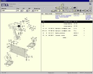

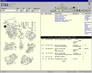

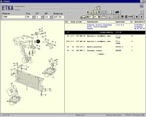

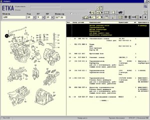

    кстати, о датчиках...
      148,7 КБ
      1.639
      205 КБ
      1.322
      206,6 КБ
      1.055
      210,8 КБ
      846

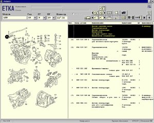

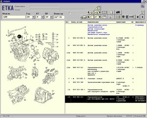

  6. крепыш
    крепыш Участник форума
    7 авг 2008
    117
    пеший. А была любимая А80/B3 1.8JN 90г, ГУР, мех. люк
    То 90 г.
