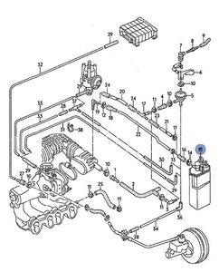

    Ребят, с чем соединяется выход(вход) в нижней части клапана адсорбера? На фото видно. Шланга нету.

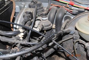

  9. Бочкарёв
    Бочкарёв Завсегдатай
    28 фев 2012
    928
    A80/B3 1.8S JN 86г
    Это который под №36?

  10. IDX
    IDX Старожил
    12 сен 2008
    6.397
    А100\C4 2.3AAR+гбо
    Нет. №30...37...там вакуум управления что и на трамблере.
    Смотри схему вакуумных трубок JN

  12. Galaxysss
    Galaxysss Живу я здесь
    26 авг 2010
    1.703
    Нижегородская обл.
    Audi 80 B3 1.8s 87, Audi 80 B4 2.0 94
    нижний штуцер клапана соединяется тонкой трубочкой с той трубкой, которая идет на вакуумный корректор на трамблере. У меня там тройничок стоит. Могу сделать фотку.
