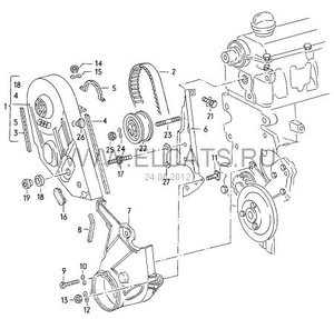

    Sergey 64 RUS, может поможешь советом: убита насмерть гайка кожуха ГРМ которая под шестигранник, вот думаю ее срезать либо сбить чем нибудь... какие потом будут последствия...

    Срезать думаю нельзя....хотя....то на что крутится эта гайка...является шпилькой вкрученной в блок(или ГБЦ) не помню точно. Выглядит так...резьба(которая в блок) потом шестигранник...потом резьба (на которую гайка) Вот и думай.... Жидкие ключи все испытал? Мне очень ХАДО понравился...(не реклама)...:hello:

    так толку от жидкого ключа если там уже нет граней некаких)

    Откручивать надо впускной коллектор...там ГАЕК нет...там БОЛТЫ под шестигранник....ГАЙКИ на выпускном коллекторе...он тебе не нужен совершенно

    вот вроде по схеме нечего страшного не будет, потом когда сниму кожух выкуручу шпильку и потом поставлю обычную какую нибудь. оригинал что то очень дороговат почти 15уе да и ждать 12 дней

    Ну значит ТЫ...там резьба...мелький мелький...сам не выкручивается....

    Ключом обработать...а потом звездочку забить вместо шестигранника...или ручку от напильника...бери пиво...садись и думай...))))
