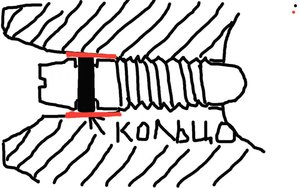

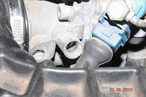

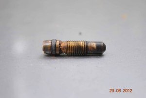

    Сергей, спасибо за инфо! Скорее всего так и сделаю. А пока герметик.:)
    Или попробовать на нескольких витках резьбы насечки сделать?(на винте)
    А может выработка не на кольце а на той части к чему это кольцо прилегает!?
    Утром пойду разбираться конкретней.

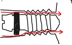

  4. Бочкарёв
    Бочкарёв Завсегдатай
    28 фев 2012
    928
    A80/B3 1.8S JN 86г
    Как я понимаю, через этот винт подается воздух минуя воздушный фильтр, черепаху и заслонки. Получается что воздух должен проходить через резьбу и доступ его ограничивается как раз этим самым кольцом. А чтобы прошел воздух, кольцо никак не может соприкосаться с другими частями, только с винтом. Значит кольцо не для стопорения винта. Резьба прослабла?

  7. Den261
    Den261 Завсегдатай
    24 окт 2008
    665
    Audi 80 двиг. 6А 2.0 16V
    Макс ну ты сам подумай логически, зачем воздуху проходить через этот винт???????????? Что этот винт делает когда ты его крутишь?????? наверно дроссельную заслонку приоткрывает????

    Я тоже так думал... Винт заслонки совсем не касается.

    Если черепаха снята...то можно все посмотреть....я склоняюсь к мнению Den261... блин самому аж интересно...:)

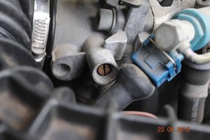

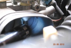

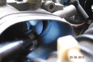

  10. Бочкарёв
    28 фев 2012
    928
    A80/B3 1.8S JN 86г
    #7110 Бочкарёв, 23 июн 2012
    При вращении винта, заслонки не движутся! Зрительно я это не видел. При заведенной машине обороты регулируются без проблем. Как это работает?
    Фотки по порядку.
    Винт на месте, винт, винт выкручен, фото изнутри с закрытой и открытой заслонкой.

  12. Мух88
    Мух88 Участник форума
    10 янв 2011
    239
    Воронежская обл.
    Audi A6 C5 Quattro 1999
    Колечко резиновое, от старости становится твердым. Я подбирал колечко от водопроводныз кранов у мужиков на рынке.

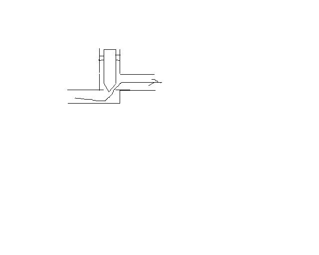

  14. Виктор_19
    Виктор_19 Участник форума
    31 мар 2012
    365
    A100/44 1.8 PH 90г
    Не верно, он работает вот так:
  15. Бочкарёв
    28 фев 2012
    928
    A80/B3 1.8S JN 86г
    Да , Денис. Вот этот вариант подходит! Виден этот канал, когда винт выкручен. Я подумал что это особенности конструкции.
    Спасибо за наводку! Неужели оно так отвердевает, что как будто по камню царапаешь?
    А какже без этого!:D
    Спасибо за помощь!
    Как говорится: "Одна голова-хорошо, а две лучше".
    Только что 200км накатал. Холостые с 1000 до 750 упали.
