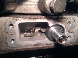

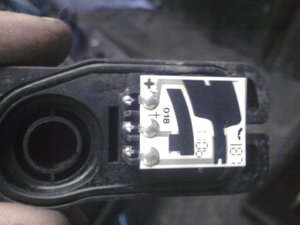

  10. Alexdenisov
    Alexdenisov Участник форума
    19 окт 2007
    102
    Audi 80 1.8 JN 89г.
    разобрал ПНД ради интереса к стати можно немножко регулировать за счет крепления в приделах 1кОм
  11. IDX
    IDX Старожил
    12 сен 2008
    6.397
    А100\C4 2.3AAR+гбо
    #691 IDX, 4 окт 2009
    Выглядит хоршим. Износа не видно на фотке.
    Подстроечного поцика нет ?? Обычно залит мастикой с наружи.
    Номер по Бошу какой на нем??
    то Alexdenisov - Для интереса и статистики не хочешь всю характеристику заснять ??
    Просто мм подъема лопаты / Напряжение 2-3. С подключеным разъемом к ЭБУ.
    Легко это - ка верх конуса плоскую железяку (можно напильник - не слользит) и штангелем-глубиномером отмеряешь расстояние. Перемещение задаешь рукой....
    ЗЫ. Скинешь цифры - я график нарисую...
