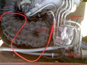

    #6818 dushanchik, 22 май 2012
    Этот болт находится в дозаторе на входе бензотрубки? на фото где вход в дозатор ,там и есть сеточка,надо открутить трубку?
      94 КБ
      88
  19. Sergey 64 RUS
    Sergey 64 RUS Bad e-mail
    3 июн 2010
    1.396
    Audi 100/PH/1.8/90
    Да на входе в дозатор от БН(от топливного фильтра к дозатору трубка) должен стоять болт с сеточкой внутри. Как правило они забиваются когда фильтр топливный гумно(а некоторые их вообще меняют на пустотелый. Глянь обязательно...если сетки нет...покупай. Стоит рублей 300...
