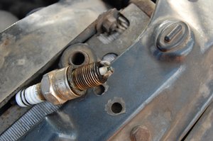

    AlexxxCH а свечи нормальные,цвет какой? Если ток уходит вниз при увеличении обротов то либо лямбда дурит, либо смесь богатая и ЭБУ ее принудительно обедняет. Хотя как вариант возможно потенциометр выдает не соответсвующие подъему лопаты значения.

    Суди сам по фотке, по мне так идеальные!
