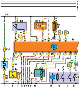

    ну да, а конкретные показания ЛЗ ведь зависят от состояния механики, от сепени засоренности, от начальной ее настройки...ЛЗ всего лишь сенсор, (ключ) управляющий током через ЭБУ - все элементы совмстно с электрикой работают на РЕЗУЛЬТАТ т.е. 14,7 : 1.
    Без ЛЗ - когда контур регулирования разомкнут - ток управления может зависеть ТОЛЬКО от ПНД, оборотов и Программы ЭБУ. А программы ЭБУ у всех JN в принципе одинаковые. ИМХО.
    Состав смеси тогда любой - не 14,1:1 а как механика даст с поправкой от тока с ЭБУ.
    ЗЫ. В ранее приведенной эл. схеме JN есть ошибки (два номера 2 на ЭБУ, ключ зажигания, ...). Может есть у кого схема впрыска JN из другого источника, а ??
    Кое кто грозился с натуры зарисовать...пропал однако...:nod:

    Вопрос есть: на какую ногу ЭБУ JN приходит провод от ДТОЖ ??? Подозреваю что на 21, а не на 2 как по схеме...
    Кто подтвердить может?

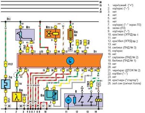

    Вот как раз сегодня хотел проверить ее на предмет похожести (только без системы зажигания)
    - тут так, 21 нога..

    Вот что у меня получилось, единственно:
    - что за 22 pin кор\бел, не понятно????
    - и ДТОЖ(нижний) pin№1 кор\крас -- это масса, а так все вроде сошлось, кроме расцветки.

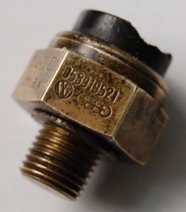

    Нет, он правду глаголит, этот датчик подкапотного пространства (грубо говоря), реагирует уже когда машина заглушена (в течени 10-15 минут после выключения зажигания) и включате вентилятор!!!
    Он у вас какой? одно или двух контактный? Если одно. то легко проверяется, как только выключили зажигание замкнуть его на массу, должен вентилятор заработать, нет. значит или проводка, или реле, ну или сам вентилятор!
    У меня вот такой этот датчик, на фото ниже!
