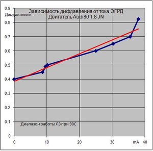

    Только в этом случае объем твоих личных вложений постепенно заполняется. а там мах объем 20мБ. Конечно можно просить админа увеличить...
    Кстати, эта картинка зависимости Диф-давления от тока ЭГРД.
    Синяя линия - замеренное на авто. С учетом возможности (не очень) точно считывать давление
    Красная линия- Так примерно на самом деле должно быть...
