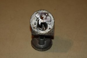

    А что значат твои слова "ну это буквально первые секунд 30 наверно, потом пусковая перестает подключаться к работе"? Пусковая работает, пока стартер крутится, дальше на JN ЭГРД рулит - недавно же писалось об этом!
    А вообще-то "шторка со спичечную головку" это не очень много. Ниже представлена фотка клапана без передней крышки, на которой полностью открыта шторка:

    Ребятки, не трожьте вы этот клапан, чесслово. У него обмотка штоп только при минусах открываться. И при температуре около +20 градусов сечение примерно в аккурат со спичечную головку или с половинку булавочной. Внём главное, штоп не заедал. Биметалл при температуре выше 10 градусов там работает от температуры коллектора, а не от нагрева током. Открыт тока на холодную. И чем холоднее, тем больше открыт. А на горячую он вообще закрывается. Потихонечку. Ме-е-е-едленно так... как биметалл прогревается.
