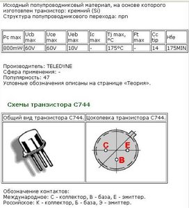

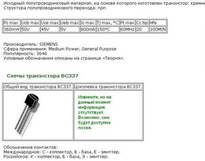

    Нельзя впаивать транзистор с744 вместо bc337/ Ты говоришь что главное коллекторный ток: вот смотри описание на оба транзистора. И еще bc337- высокочастотный,а с744- нет. Впаяй заместо него транзисторы КТ3102Б или КТ660А.

    Прежде чем паять, я естественно посмотрел даташит на то что выпаиваю и то что собираюсь впаять.
    Транзисторы в блоке питания компа работают в ключевом режиме. Они там тоже ВЧ. Единственное его пришлось развернуть на 180 град, так как цоколевка зеркальная.
    Уже второй год работает идеально.:thumbs_up:
    Я паял не 744, не помню какой, но в БП их было в изобилии...
    Пы Сы: По 744 к автору поста..... Я не при чем....
