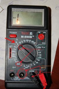

    Так и не понял ничего... А с чего решил ток померить???
  2. кирилл457
    кирилл457 Bad e-mail
    23 дек 2010
    214

    Мериют обычно на 200 мА.
    А еще я не понал твоего 1В. Что это...

    поставил на предел 20.а на мультике 1в показало
  6. Sergey 64 RUS
    Sergey 64 RUS Bad e-mail
    3 июн 2010
    1.396
    Audi 100/PH/1.8/90
    Если мультик цифровой...и стоит на пределе 20 А.... то 1...означает 1 Ампер...такого тока на ЭГРД....БЫТЬ НЕ МОЖЕТ!!!
    если мультик стоит на пределе 20мА... то цифра 1...означает если не ошибаюсь...что предела мультика не хватает для измерения тока.
    Поправте плиз если не прав...

    в этом и был вопрос,не пойму что за 1в.а дельное будет когда я хоть какойнибудь ток увижу
  8. Sergey 64 RUS
    3 июн 2010
    1.396
    Audi 100/PH/1.8/90
    Фото мультика в студию....цифровой мультик не может показать...1в....он может показать...1....0001....1000...и т.д. и т.п....и эти цифры будут или Омами... или амперами... или милиамперами...или вольтами....или миливольтами...в зависимости какой предел установлен на мультике!!!!
    Не забудь еще что есть мультики в которых при измерении напряжени...тока...сопротивления...НАДО ШТЕКЕРА МЕСТАМИ МЕНЯТЬ... СОМовский остается на месте...а второй тыкается в гнезда в зависимости от того...ЧТО ТЫ ХОЧЕШЬ ИЗМЕРИТЬ....

    И если ты при измерении перепутал гнезда...то спалить мультик...как два пальца об асфальт

    спасибо.попробую сфотать.

    ТАК ПОНЯТНО???

    спасибо большое .да расположение у меня тоже самое.развалился шруС,поэтому не писал.перемерю.
